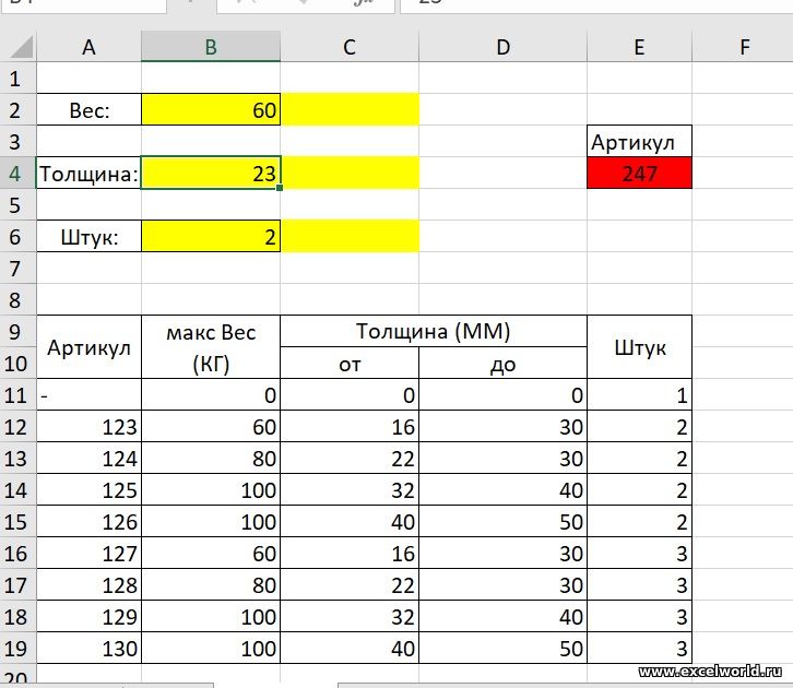

Подскажите пожалуйста, какую формулу надо вставить в красную ячейку для поиска по трем значениям.
Когда:
Вес это плавающие значение от 0 до 100
Толщина это плавающие значение от 0 до 50
Штуки это фиксированное значение либо 1, либо 2, либо 3

=СУММЕСЛИМН(A11:A19;E11:E19;B6;B11:B19;">="&B2;C11:C19;"<="&B4;D11:D19;">"&B4)

Добрый день, при весе 60 кг и толщине 23 мм формула суммировала артикул "123" и "124" :) и выдала ответ артикул "247"

А какой артикул должен быть?
Глубоко не вникал, оставил возможность вам потестировать. Но по правильному должен быть свой диапазон веса и толщины для каждого артикула. не должно такого быть чтобы одни параметры попадали под несколько артикулов. У вас для всех артикулов минимальный вес начинается с нуля. Думаю что это не правильно. Для толщины 31 или от 30 до 32 нет артикула. Правильно это или нет, не знаю.

Не стоило объяснять, и так понятно. Спрошу конкретнее: "какой артикул должен отобразиться в ячейке Е4, моего файла, при весе=60; толщина=23; штук=2?" Должен отобразиться 123 или 124, почему именно тот который вы указали? Ведь по вашей таблице до 80 кг, 23 мм, штук 2=артикул:124, ведь 60 кг это "до 80кг", или не так?

gling, пожалуй соглашусь с Вами, что при выборе 60 кг артикул должен быть "124"
Но в Вашей формуле плюсует артикулы, как быть?
К сообщению приложен файл: 3451185.jpg (59.5 Kb)
