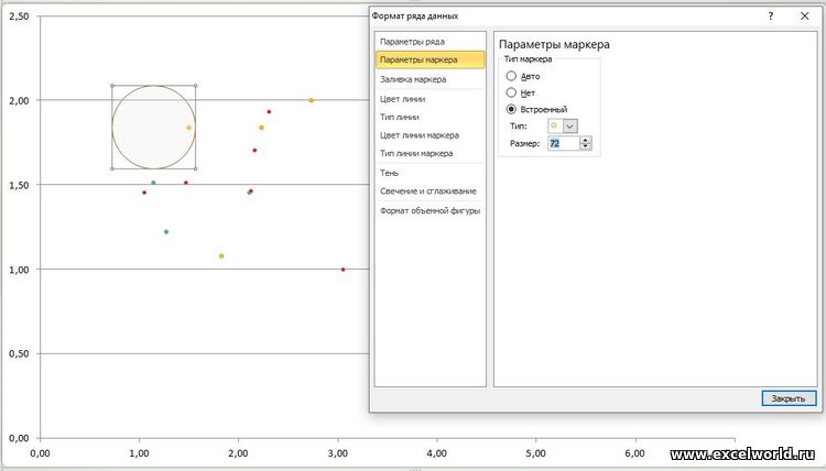

Привет друзья.
Есть у меня такая задача - построить график и своё значение на этом графике обозначить областью (окружностью), чтобы видеть какие ближайшие значение туда попадают. Но проблема в том, что при задании своего маркера точкой можно задать точку только размера 72 и не больше. Пробовал задать рисунком области (элементарная закрашенная окружность) в фотошоп. Всё выходит, но размер нужно корректировать только в самом фотошопе, нет возможности в эксель это сделать. Может у вас есть какие-то идеи как это можно сделать? Конечная задача состоит в том, чтобы эту область можно было увеличивать/уменьшать по мере необходимости.

anvg Дата: Суббота, 31.10.2020, 11:13 | Сообщение № 2
Сообщений: 581
Репутация: 271 ±
2016, 365
Доброе время суток.
Проще всего нарисовать свою собственную окружность на графике
К сообщению приложен файл: graph.xlsx (18.0 Kb)
СообщениеДоброе время суток.

РастОК Дата: Понедельник, 02.11.2020, 11:02 | Сообщение № 3
Сообщений: 10
У меня не стоит задача просто нарисовать окружность на графике. Это меняющийся интерактивный график и мне нужно видеть ближайшие точки относительно моей (меняющейся).

Nic70y Дата: Понедельник, 02.11.2020, 11:17 | Сообщение № 4
Сообщений: 9221
Репутация: 2477 ±
РастОК, а Вы пробовали в файле anvg, поменять значения?
СообщениеРастОК, а Вы пробовали в файле anvg, поменять значения?

РастОК Дата: Понедельник, 02.11.2020, 13:29 | Сообщение № 5
Сообщений: 10
Конечно пробовал. Просто не хочется вводить ещё побочные вычисления в существующие графики. Хотелось-бы более простой графический способ, хотя этот достаточно оригинальный.

anvg Дата: Понедельник, 02.11.2020, 17:11 | Сообщение № 6
Сообщений: 581
Репутация: 271 ±
2016, 365
Тогда по координатной сетке рисуете круг нужного размера и перемещаете по точкам его центр простым тасканием :) Куда уж проще-то?

bmv98rus Дата: Понедельник, 02.11.2020, 20:16 | Сообщение № 7
Сообщений: 4149
Репутация: 772 ±
Куда уж проще-то?
Сюда
Ну не хочется - значит их не надо показывать.
К сообщению приложен файл: example1923.xlsx (16.2 Kb)
