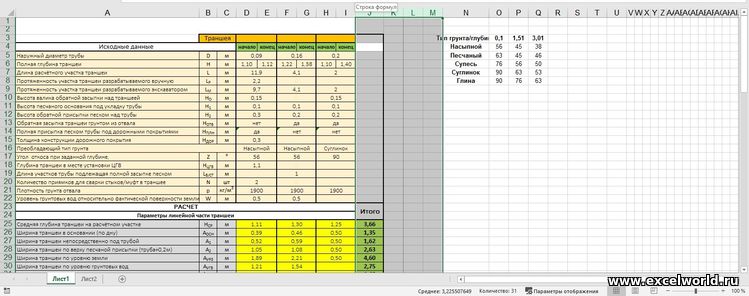

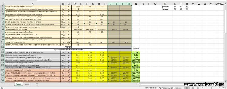

Во вторых у вас не введены данные в столбцы "J, K, L, M" по этому в столбце Итого выдаются ошибки. По пробуйте удалить или внесите данные в эти 4 столбца.
Прилагаю скриншоты до удаления и после удаления столбцов.
UPD: Или же просто внесите данные в J11, L11, J17, L17 так как формулы ссылаются на эти ячейки.
К сообщению приложен файл: 2976782.jpg (56.0 Kb) · 3167710.jpg (58.9 Kb)
