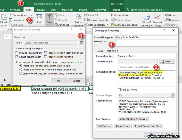

Цитата ekut, 22.11.2020 в 16:50, в сообщении № 3 ( писал(а)):
Думаю, с формулами будет попроще!?
как сказать
К сообщению приложен файл: 2427055.jpg (104.5 Kb)
как сказать
немного не могу понять, что такое путь к файлу, никогда с этим не работала MSQuery
Макрос без пути и без MSQuery :)
