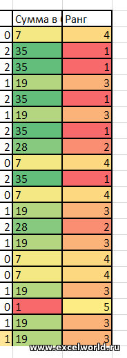

Приветствую!
При расчете ранга, расставляет у повторяющихся числе другие значения или присваивает одинаковый ранг сразу нескольким разным значениям.
Необходимо чтобы получился такой ответ (прикрепляю фото).
Также были проблемы с подсчетами - суммы в баллах-
Изначально вся таблица состояла из формулы:
=ЕСЛИ(L3=T30;"1";ЕСЛИ(L3<T30;"2";ЕСЛИ(L3>T30;"0")))
в таком случае при наборе формул для подсчета суммы, мне всегда высвечивался 0, и только когда изменила формулу по всей таблице на
=СУММ(ЕСЛИ(L3=T30;"1";ЕСЛИ(L3<T30;"2";ЕСЛИ(L3>T30;"0"))))
то стал "видеть" эти числа и смог посчитать мне сумму в баллах для последнего столбика(в последнем столбике стала работать обычная формула СУММ). Объясните почему так может быть, почему подсчет по формуле
=СУММ(B3:U3)
которая была указана в столбике - суммы в баллах-
стал работать только после того как по всей таблице подставила "сумм" перед основной формулой с "если"
К сообщению приложен файл: 8434011.xlsx (25.4 Kb) · 7552137.png (14.2 Kb)
