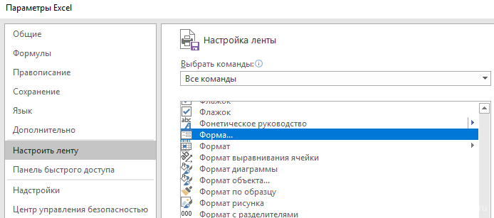

Serge_007 Дата: Пятница, 19.02.2021, 14:10 | Сообщение № 13
что такое форма в excel
Форма - это инструмент Excel, перешедший в наше время с первых версий Excel
Добавьте себе на ленту или в ПБД и покрутите
К сообщению приложен файл: 4208263.png (23.5 Kb)
Дата добавления - 19.02.2021 в 14:10
DrMini Дата: Пятница, 19.02.2021, 14:14 | Сообщение № 14
Сообщений: 2189
Репутация: 392 ±
Excel LTSC 2024 RUS
Я уже добавил "Форму". Хотел с нахрапа применить к своей таблице но... этот инструмент не работает с объединёнными ячейками. Сегодня после работы вечерком попробую что-то сделать с нуля. Может, что и получится.
Большое спасибо.
Большое спасибо.
Автор - DrMini
Дата добавления - 19.02.2021 в 14:14
Serge_007 Дата: Пятница, 19.02.2021, 15:02 | Сообщение № 15
С объединенными ячейками не работает ни один инструмент :)

DrMini Дата: Пятница, 19.02.2021, 15:10 | Сообщение № 16
Сообщений: 2189
Репутация: 392 ±
Excel LTSC 2024 RUS
...ни один инструмент
Понял. Ну может это и к лучшему. Сделал несколько таблиц через форму.
Честно говоря не понравилось. Искать среди 25-ти машин на которую сегодня надо заполнить накладную и вбить данные через форму ещё тот гемор. Хотел диспетчерам упростить подсчёт путевых листов и сделать месячные и квартальные отчёты. Завис на внешнем оформлении. Видимо придётся уменьшать размер картинок и закреплять их сверху.
Ещё раз спасибо за помощь.
