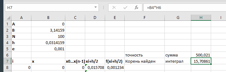

Подскажите пожалуйста правильно ли я сделал файл Excel. Было такое задание (Найти значение интеграла 5*x*Sin(x) на промежутке [0,π] с точностью ε=0,001, используя метод средних прямоугольников). Как чтобы полученный результат сравнивался с заданной точность и писалось (достигнуто ли этот ответ заданной точности)

moroz , думаете вам админ просто так намекает, что в своих темах нужно отписываться?сравнивался с заданной точность
точность характеризует отклонение полученного результата от истинного - где он в файле?

прохожий2019 , точность (е) она равна 0,001. У меня там есть ответ интеграла там 15,706. И надо узнать подходит ли он под заданную точность. Должно примерно быть как в этом файле "Ньютон" в строке точность

в файле 15,7086; истинное значение при этом 15,7079632679... - в файле его нет закономерный вопрос - что вы подразумеваете под точностью?

прохожий2019 , там написано интеграл 15,7084 в ячейке H7

прохожий2019 , а от куда вы взяли истинное значение?
нет, там "написано" из предыдущей темы

прохожий2019 , ой простите да это значение. При любом вводе вводе N меняется сам интеграл. Как чтобы подсчитывалось или подходит этот интеграл заданной точности

z прохожий2019 , я там скидывал раньше файл как сделать как там?

"как там" уже сделано там какую задачу вы решаете? в рамках какого курса? можно исходя из требуемой точности вычислять N, можно последовательно увеличивать N до сходимости между итерациями - это было сделано в прошлой теме - чего от вас требуют конкретно мне неизвестно в любом случае всё сводится к нахождению разницы между двумя значениями - у вас не получается найти разницу и сравнить ее с 0,001? название первой темы вы так и не поправили пойду-ка я отсюда

А как сделать так" можно последовательно увеличивать N до сходимости между итерациями"?

формулами, PQ, VBA - вариантов масса, а вот что вам надо и зачем вы так и не ответили

прохожий2019 , мне надо найти решения этой в экселе, для того чтобы доказать правильность решения по коду C++, код считает что точность достигается на 128 разбиении но я в этом не уверен и для этого необходимо для себя и для препадователя сделать в экселе.

прохожий2019 , лучше бы формулами
и в прошлой теме я это подтвердил

прохожий2019 , я смотрел через диспечер имён график как вы говорили но не понял, что за числа слева от графика?

вообще-то там формулы... и в приложенном файле тоже
а что мешает получить правильное значение аналитически?
