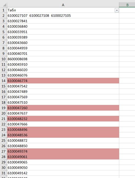

Люди добрые, помогите:) Дано: большая таблица в ячейках которой, через запятую или через Alt+Enter содержатся значения (номера). Отдельно есть список этих номеров. Так вот, нужно оставить в таблице только те строки, где содержатся эти номера. Если бы значения были единичные, сделал бы все условным форматированием. Но проблема в том что значений в ячейке много. Пример во вложении.

=СЧЁТ(ПОИСК($A$7:$A$8;$A1))

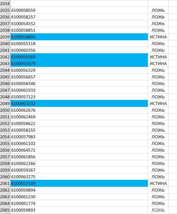

Pelena, это прекрасно, спасибо) Возникла еще одна проблема, теперь необходимо узнать какие из номеров не нашлись ни в одной из ячеек. Возможно ли это?

АналогичноКод
=СЧЁТ(ПОИСК($A7;$A$1:$A$4))=0

Они и подсвечиваются 1 таблица 2 таблица офис у Вас какой?
