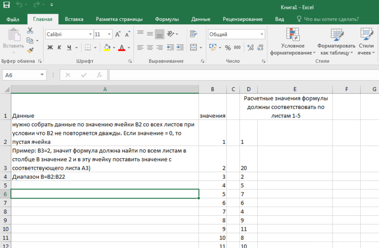

Суть вопроса такова:
Одна книга - несколько страниц. Нужно собрать на сводный лист данные по условию.
Буду очень признателе скроейшему решению вопроса.
Файл прилогается. Подробные описания в файле на листе "Сводная"

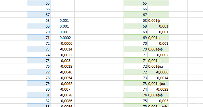

Все было верно до 70 строки!
А про значения повторяющиеся, то можно просто допустим слово "повтор"
К сообщению приложен файл: 1115420.png (8.0 Kb)
