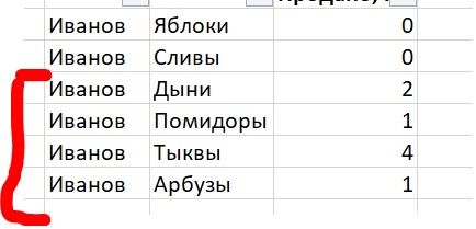

Gopronotmore
Дата: Среда, 31.03.2021, 15:51 |
Сообщений: 236
3
Serge_007, из массива должны браться значения больше 0 и отображаться. Картинку скинул, что должно получиться
Serge_007, из массива должны браться значения больше 0 и отображаться. Картинку скинул, что должно получиться Gopronotmore
Сообщение Serge_007, из массива должны браться значения больше 0 и отображаться. Картинку скинул, что должно получиться Автор - Gopronotmore Дата добавления - 31.03.2021 в 15:51
Дата: Среда, 31.03.2021, 16:07 |
Сообщений: 19653
4721
Просто добавьте ещё одно условие. Если, конечно, названия не повторяются у каждого персонажаКод
=ЕСЛИОШИБКА(ИНДЕКС(C$2:C$19;НАИМЕНЬШИЙ(ЕСЛИ((H$2=B$2:B$19)*($D$2:$D$19>0);СТРОКА($1:$18));СТРОКА(A1)));"")
Сообщение Просто добавьте ещё одно условие. Если, конечно, названия не повторяются у каждого персонажаКод
Автор - Pelena Дата добавления - 31.03.2021 в 16:07
