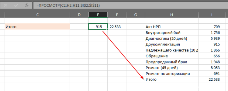

Добрый день.
Столкнулся с проблемой, которую не могу решить.
Есть список, есть ВПР и есть ПРОСМОТР, но в одном из вариантов ПРОСМОТР показывает не верное значение.
1. изменял название диапазона (вид_обслуживания)
2. менял границы диапазона
3. добавлял и убирал значения, менял их название.
но все равно при выборе Итого получаю рандомную цифру. скрин и файл в прицепе.
помогите разобраться
К сообщению приложен файл: exz.xlsx (9.4 Kb) · 0008682.png (59.8 Kb)

Здравствуйте
Вы разные критерии поиска берете, в ПРОСМОТР() - неточное совпадение, а в ВПР() - точное, отсюда и разница
Сравните
=ВПР(C2;H:I;2)
и
=ПРОСМОТР(C2;H:H;I:I)
- результат будет одинаков

Для Вашей задачи ПРОСМОТР() не подходит
остальные показатели показывают такие же значения как и ВПР, вот и появился вопрос. почему только итого криво отображается.

Это просто совпадение. Нечеткий поиск с текстом работает по сложному алгоритму, лично я так и не нашел подробного его описания
нет там ничего сложного. Если отсортировать первый столбец по возрастанию, то результат совпадет. В противном случае не точный поиск по тексту будет всегда выводить последнее значение. а точный первое удовлетворяющее условию.
