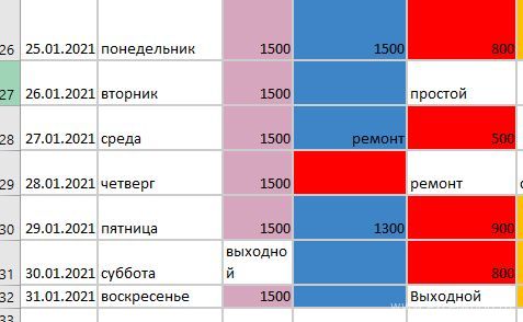

Добрый день. Как сделать расчет общего долга, под каждым массивом. К примеру ячейки c1:c31. При условиях ежедневного платежа в 1500 или 1300 руб (условия могут меняться), так же в ячейках бывает текст и формула должна его игнорировать.

Rain8630 , по фотографиям не лечим. Приложите файл с примером в формате Excel в соответствии с Правилами форума

Здравствуйтев ячейках бывает текст и формула должна его игнорировать
Формула массива:Код
=СУММ(ЕСЛИ(ЕЧИСЛО(C1:C32);1500-C1:C32))

Serge_007, да это то что нужно, спасибо! А можно еще сделать переменную, это платеж который может меняться. Допустим до 16 числа платеж 1500, затем он меняется и становится 1300.
=СУММ(ЕСЛИ(ЕЧИСЛО(C1:C32);((ДЕНЬ(A1:A32)<16)*1500+(ДЕНЬ(A1:A32)>=16)*1300)-C1:C32))

Serge_007, если ли в экселе возможность писать название ячейки, если ее цвет к примеру темно-синий. Файл с примером прикрепил.

Нет, функции листа не работают с форматированием ячеек

Serge_007, А как тогда можно делать список машин, которые стоят, в одном столбце через запятую. По какому либо критерию. К примеру слово "простой" в ячейке.
