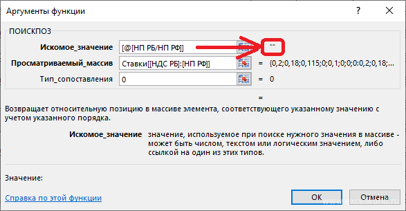

для расчета доли налога на прибыль с объекта из листа Ставки в формулу столбца S требуется подставить % НП в соответствии с датой выполнения на листе ФБКод
=ЕСЛИ([Примечания]="Выполнение ФАКТ";[@Выполнения]*ИНДЕКС(Ставки[[НДС РБ]:[НП РФ]];ПОИСКПОЗ([@Ключ];Ставки[Ключ];0);ПОИСКПОЗ([@[НП РБ/НП РФ]];Ставки[[НДС РБ]:[НП РФ]];0));"")
пишет ПЕРЕНОС, если проверить ИНДЕКС(Ставки[[НДС РБ]:[НП РФ]];ПОИСКПОЗ([@Ключ];Ставки[Ключ];0);ПОИСКПОЗ([@[НП РБ/НП РФ]];Ставки[[НДС РБ]:[НП РФ]];0) то пишет НД в чем проблема, подскажите пожалуйста...

micholap_denis , н/д это нет данных. значит где то что то не находит. и без файла это где то что то не найти
1. [@[НП РБ/НП РФ]] - равно пустой строке 2. Столбец Ключ на листе Ставки содержит текст, а [@Ключ] - число
1. [@[НП РБ/НП РФ]] - равно пустой строке 2. Столбец Ключ на листе Ставки содержит текст, а [@Ключ] - числоSerge_007

Serge_007 , уровнял форматы столбцов Ключ на листах ФБ и Ставки - число а вот с этим не пойму [@[НП РБ/НП РФ]] - равно пустой строке. как прописать что бы значение в строке по этому столбцу искало в диапазоне Ставки[[НДС РБ]:[НП РФ]]
Этого делать не надо было, потому что это бессмысленно. Смена формата ячеек не меняет значения в них. В формуле замените Ставки[Ключ] на --Ставки[Ключ] а вот с этим не пойму [@[НП РБ/НП РФ]] - равно пустой строке
Вы ищете ничего, пустоту:

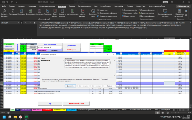

60% ±
Pelena , подскажите пожалуйста формулаКод
=ЕСЛИОШИБКА(ЕСЛИ([@[Вид затрат]]="НДС";[@[Сумма платежа]];ЕСЛИ(И([@[Исходящий НДС]]="с НДС";[@[Входящий НДС]]="с НДС");[@[Сумма платежа]]*ИНДЕКС(Ставки[[НДС РБ]:[НП РФ]];ПОИСКПОЗ([@[Дата платежа2]];--Ставки[@Дата];0);ПОИСКПОЗ([@[Признак НДС РФ/НДС РБ]];Ставки[[#Заголовки];[НДС РБ]:[НП РФ]];))/(100%+ИНДЕКС(Ставки[[НДС РБ]:[НП РФ]];ПОИСКПОЗ([@[Дата платежа2]];Ставки[Дата];0);ПОИСКПОЗ([@[Признак НДС РФ/НДС РБ]];Ставки[[#Заголовки];[НДС РБ]:[НП РФ]];)));""));"")
при подстановке в таком виде вручную все считает верно! подставляется в ячейку над таблицей макросом в макросе записана рекордером так: [vba]Код
Sheets("ФБ").[AN1].Formula = "=IFERROR(IF(Баланс[@[Вид затрат]]=""НДС"",Баланс[@[Сумма платежа]],IF(AND(Баланс[@[Исходящий НДС]]=""с НДС"",Баланс[@[Входящий НДС]]=""с НДС""),Баланс[@[Сумма платежа]]*INDEX(Ставки[[НДС РБ]:[НП РФ]],MATCH(Баланс[@[Дата платежа2]],--Ставки[Дата],0),MATCH(Баланс[@[Признак НДС РФ/НДС РБ]],Ставки[[#Headers],[НДС РБ]:[НП РФ]],))/(100%+INDEX(Ставки[[НДС РБ]:[НП РФ]],MATC" & _ "H(Баланс[@[Дата платежа2]],Ставки[Дата],0),MATCH(Баланс[@[Признак НДС РФ/НДС РБ]],Ставки[[#Headers],[НДС РБ]:[НП РФ]],))),"""")),"""")" & _ ""
[/vba] визуально отображается правильно, но после подстановки в столбец таблицы или вручную или макросом (после того как макросом вставилась над таблицей) (расчеты в таблице производятся макросом, подставляются все формулы из яцеек над таблицей и заменяются значениями) выдает ошибку
