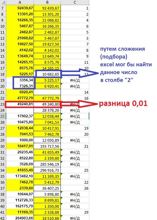

Aleksander777 Дата: Воскресенье, 18.07.2021, 23:19 | Сообщение № 3
Сообщений: 76
Репутация: 10 ±
Excel 2024
=ПОИСКПОЗ(ОКРУГЛ(A7;2);B$7:B$186;)
Круто получилось, огромное спасибо, а возможно каким то образом усовершенствовать?
Например 2-ым этапом после того что выделилось, допустим таблица на основании не выделенных числах сравнивает с разницей 0,01 (или можно допустим чтобы оба столбца имели только один знак после запятой, но важно чтобы не округлялись значения, а именно обрезались) и тогда вот как на фото числа "49240,81" и "49240,80" выделились бы. Или допускалось бы выделение как повторяющегося значения с разницей 0,01
3-им этапом (опять же если возможно) на основании оставшихся не выделенных числах (может при помощи VBA) excel начинает подбор значений по столбцу 2 из столбца 1 путем сложения (различной переборкой) для возможного определения опять же повторяющихся чисел в столбце 2 (можно так же попробовать в 3-м этапе если не получилось добиться нужного результата разница например в 0,01, применить то как во 2-м этапе )
Это только мои догадки как хотелось бы чтобы был организован поиск (я не знаю всех возможностей excel, и не совсем понимаю VBA), будет еще лучше если получится организовать эти этапы поиска. Возможно у Вас есть какие то другие идеи, но мне по возможности хотелось бы максимально сразу найти где значительно расхождение чисел.
Заранее спасибо)
К сообщению приложен файл: 6517710.jpg (84.8 Kb)
Сообщение отредактировал Aleksander777 - Воскресенье, 18.07.2021, 23:23
Заранее спасибо)
Автор - Aleksander777
