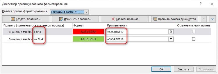

Перед созданием Правил УФ надо выделить столбец. В Вашем случае Правила должны выглядеть так

Pelena, так не получается, все красным выделяется зависимость нужна К4 ОТ H4, K5 ОТ H5 итд а так выходит $K$4:$K$19 от =$H$4

посмотрите внимательно, у меня на скрине $H4, а не $H$4

Pelena, спасибо огромное! действительно не заметил... все работает день прожит не зря)
