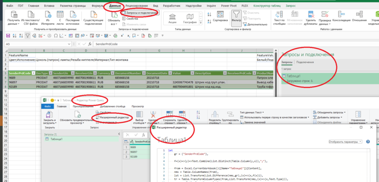

прохожий2019
Дата: Суббота, 31.07.2021, 16:48 |
Сообщение № 18
Сообщений: 1416
370
365 Beta Channel
в файл, не поверите
Сообщение отредактировал прохожий2019 - Суббота, 31.07.2021, 16:49
Сообщение в файл, не поверите Автор - прохожий2019 Дата добавления - 31.07.2021 в 16:48

piar61ru
Дата: Воскресенье, 01.08.2021, 15:12 |
Сообщение № 20
Сообщений: 24
excel 2021
один момент только столбец АЕ и АF в одном теперь, я понимаю что праильнее будет их оставить. В АЕ например цвет;вес;ширина;высота; а в AF красный;100р;10см;5см. ну если нет значения у хар-ки то пробел..
один момент только столбец АЕ и АF в одном теперь, я понимаю что праильнее будет их оставить. В АЕ например цвет;вес;ширина;высота; а в AF красный;100р;10см;5см. ну если нет значения у хар-ки то пробел..piar61ru
Сообщение один момент только столбец АЕ и АF в одном теперь, я понимаю что праильнее будет их оставить. В АЕ например цвет;вес;ширина;высота; а в AF красный;100р;10см;5см. ну если нет значения у хар-ки то пробел..Автор - piar61ru Дата добавления - 01.08.2021 в 15:12
