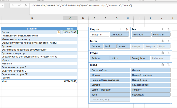

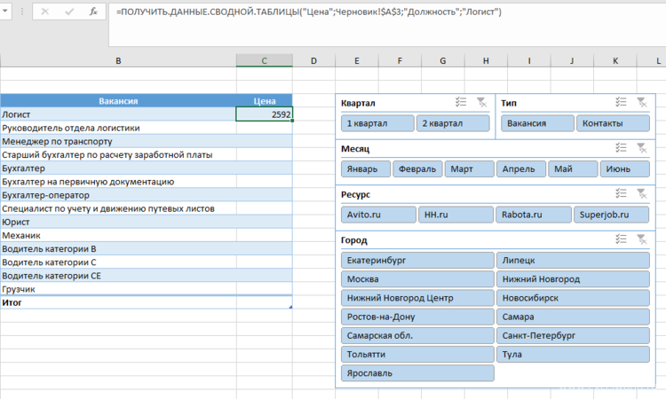

Подгружаю данные из сводной таблицы в умную таблицу. При фильтровании сводной таблицы пропадает нужная ячейка и появляется ошибка #ССЫЛКА!. Как заменить ошибку #ССЫЛКА! на ноль.Код
=ПОЛУЧИТЬ.ДАННЫЕ.СВОДНОЙ.ТАБЛИЦЫ("Цена";Черновик!$A$3;"Должность";"Логист")

=ЕСЛИОШИБКА(ПОЛУЧИТЬ.ДАННЫЕ.СВОДНОЙ.ТАБЛИЦЫ("Цена";Черновик!$A$3;"Должность";"Логист");0)
