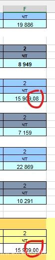

Посмотрите на значения в F14 и F32. там есть разница в дробной части. так что формула верна, а вот что вам нужно, сравнивать ли целое или точное значения - это вопрос к Вам.

bmv98rus Дата: Вторник, 31.08.2021, 16:47 | Сообщение № 4
Сообщений: 4149
Репутация: 772 ±
К сообщению приложен файл: 8607083.jpg (12.3 Kb)
Сообщение отредактировал bmv98rus - Вторник, 31.08.2021, 17:03

bmv98rus Дата: Вторник, 31.08.2021, 17:03 | Сообщение № 6
Сообщений: 4149
Репутация: 772 ±
Ну так равенство не означает выполнение условия, а по нему берется 0.

Serge_007 Дата: Вторник, 31.08.2021, 17:05 | Сообщение № 7
я проставила одинаковые значения
При одинаковых значениях в в F14 и F32 формула должна возвращать ноль, т.к. задано ЕСЛИ(F32>F14;...;0)
