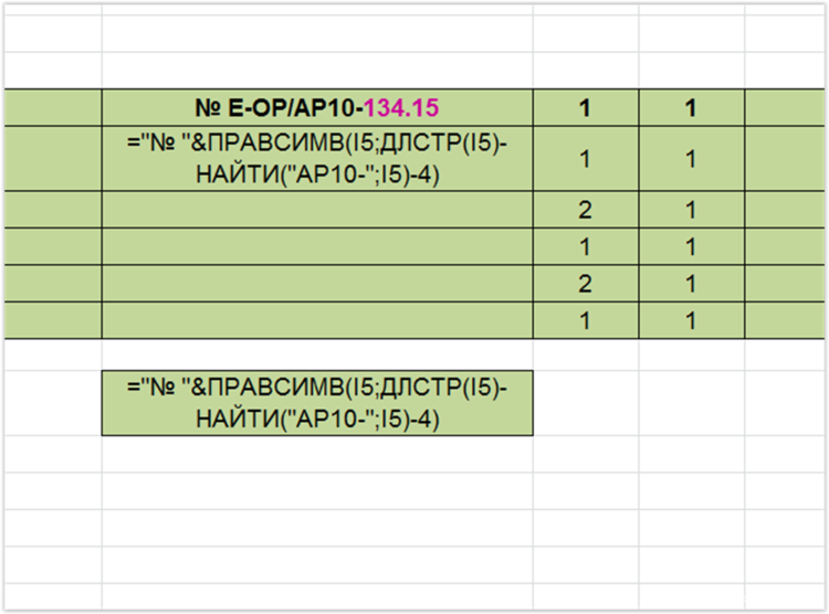

Что-то с формулой или руками и головой.
На листе 2 она работает на листе 1 почему то не желает. Иногда срабатывает иногда нет
Может просто у меня не срабатывает. в этом файле, а у всех срабатывает?
Прикладываю еще скриншот этих формул
К сообщению приложен файл: _Microsoft_Exce.xlsx (12.4 Kb) · 8499013.png (76.1 Kb)

concore, Поставьте курсор ПЕРЕД знаком = в ячейке I6 и нажмите Backspace. И проверьте остальные ячейки - они в текстовом формате.

concore Дата: Суббота, 04.09.2021, 16:18 | Сообщение № 3
Сообщений: 41
Egyptian,
Пробывал, это не то
По поводу текстового формата, почему тогда в одной ячейке формула работает, а в другой нет?
Формулы внесены одним способом.
Дополнил еще лист КС 11. Скопировал с Вашего листа формулу, но она не работает.
Скопировал строку, ЗАРАБОТАЛА ))))))))))))))
Может поменять прокладку между сиденьем и клавиатурой?
К сообщению приложен файл: 7517885.xlsx (19.4 Kb)

Egyptian Дата: Суббота, 04.09.2021, 16:32 | Сообщение № 4
Сообщений: 552
Репутация: 207 ±
concore, Я именно так и заставил работать вашу формулу и даже файл приложил)) А вы - не то.
Ну бывает такие ситуации, например там были некие данные, для которых был назначен текстовый формат, или они были выгружены из базы именно в этом формате, не знаю, вариантов дофига. В новом созданном файле для всех ячеек формат Общий. Попробуйте выделить весь лист CTRL+A затем назначьте формат ячеек - Общий. После этого надо будет прокликать (поставить курсор в ячейку и нажать ENTER) ячейки с формулами, чтобы они заработали.

concore Дата: Суббота, 04.09.2021, 16:40 | Сообщение № 6
Сообщений: 41
Egyptian,
Не получиться там есть формат Дата
