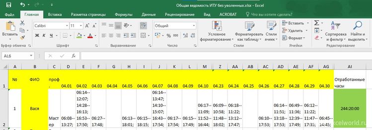

Добрый день.
Нужна помощь с формулой..
Есть файл, где отмечены время прихода и ухода каждого сотрудника. И нужно посчитать сколько времени каждый из них находился на территории предприятия.
Там больше трёхсот человек и я не знаю как прописать формулу для подсчета.
Время с минусом справа, типа "06:26-" это вход, а время с минусом слева, типа "-16:51" это выход сотрудника.
Подскажите, пожалуйста, возможно ли это посчитать формулой?
Может кто-то сможет помочь, файл во вложении.

Результат нужен в виде количества часов, которые сотрудник провел на территории предприятия за месяц.
Нужно чтобы от времени выхода, типа "-16:51" отнималось время входа, типа "06:26-" и получался результат "10:25".
Проблема в том, что есть ночные смены, где человек зашел вечером и время в одной ячейке, а вышел на следующий день и время выхода в другой ячейке.
Нужно как-то посчитать по условию если левый символ "-", то это время выхода и от него отнять время с правым символом "-" (время входа), но я не знаю как это сделать.

В четвертой строке человек работал в ночную смену, и зашел вечером предыдущего месяца. Что с ней делать точно не знаю, желательно чтобы "-07:49" прибавилось к общему времени за месяц.

строка 14 - Федя, 15 апреля человек вышел в ночную смену... и? как поступать с такими данными? покажите в примере какие числовые значения должны быть на выходе

Ну 14-я строка это какой-то особый случай, он 15-го апреля зашел и не вышел.. Возможно у него охрана отобрала пропуск, если заходил не трезвый и его уволили..
Но если не учитывать последний вход, то на территории предприятия он провел 80 часов 31 минуту. Я посчитал вручную, сумма в красной ячейке.

как вы это посчитали?
дык сказал же - PQ - вкладка Данные - запросы и подключения. Основной запрос[vba]
