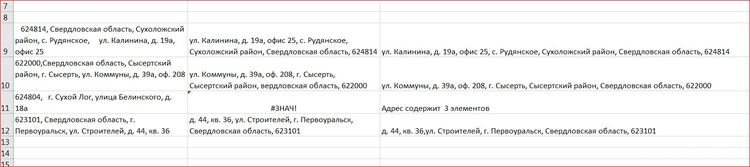

Erjoma1981, формула в строках 11 и 12 приложенного файла выдает не вполне корректный (с точки зрения задачи) результат, потому что в исходном адресе нет, например, элемента "район". Может не быть указания области. То есть возможны варианты "количества элементов адреса". Большая просьба к вам (поскольку ваш вариант наиболее близок к тому, что требуется) - нужно скорректировать формулу, чтобы она была более универсальное. Спасибо.
Erjoma1981, формула в строках 11 и 12 приложенного файла выдает не вполне корректный (с точки зрения задачи) результат, потому что в исходном адресе нет, например, элемента "район". Может не быть указания области. То есть возможны варианты "количества элементов адреса". Большая просьба к вам (поскольку ваш вариант наиболее близок к тому, что требуется) - нужно скорректировать формулу, чтобы она была более универсальное. Спасибо. alefkontar

Добавил [vba]Код
ElseIf КоличествоЭлементовАдреса = 4 Then НомерЗапятой = InStr(МассивАдрес(3), ",") If НомерЗапятой > 0 Then ПеревернутьАдрес = Trim(Mid(МассивАдрес(3), НомерЗапятой + 1)) & "," & Trim(Left(МассивАдрес(3), НомерЗапятой - 1)) & ", " & МассивАдрес(2) & ", " & МассивАдрес(1) & ", " & МассивАдрес(0) Else ПеревернутьАдрес = МассивАдрес(3) & ", " & МассивАдрес(2) & ", " & МассивАдрес(1) & ", " & МассивАдрес(0) End If

Erjoma1981, по аналогии добавил в функцию проверку наличия 3 элементов - сработало. Но почему-то в 12 строке (см. скриншот) номер дома и офиса идет перед названием улицы, а не наоборот
Erjoma1981, по аналогии добавил в функцию проверку наличия 3 элементов - сработало. Но почему-то в 12 строке (см. скриншот) номер дома и офиса идет перед названием улицы, а не наоборотalefkontar

Просто не правильно понял (в столбце "Требуется" файла сообщения 10 такое же выражение ) Измените [vba]
на [vba]Код
ElseIf КоличествоЭлементовАдреса = 4 Then ПеревернутьАдрес = МассивАдрес(3) & ", " & МассивАдрес(2) & ", " & МассивАдрес(1) & ", " & МассивАдрес(0)

Erjoma1981, спасибо вам, добрый человек! Вот бы еще четко понимать, как это работает! А формулу "допилить" не получится? Я ее хотя бы прочитать могу...
