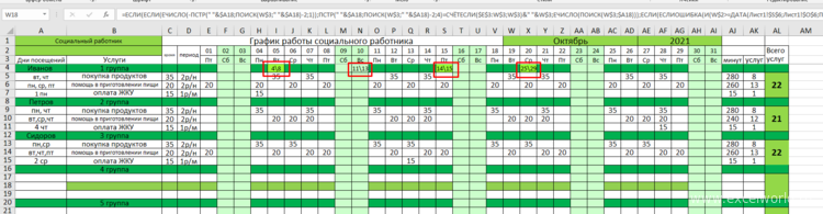

Nic70y , нельзя так сделать как на картинке показано, именно в тех столбцах где они сейчас находятся. во всех зеленых линиях, если это возможно и не сложно.
Nic70y , нельзя так сделать как на картинке показано, именно в тех столбцах где они сейчас находятся. во всех зеленых линиях, если это возможно и не сложно.Смольный

Смольный , я думаю, что усложнять не нужно, будем упрощать вместо 1 в зеленых можете писать любой символ
Смольный , я думаю, что усложнять не нужно, будем упрощать вместо 1 в зеленых можете писать любой символNic70y

Nic70y , сейчас проверил более подробно, не корректно срабатывает 785 строка и столбцы AJ и AK. при отметке в зеленой полосе наоборот прибавляет, в другой ячейке зеленой полосы вообще ничего не делает. Посмотрите пожалуйста.
Nic70y , сейчас проверил более подробно, не корректно срабатывает 785 строка и столбцы AJ и AK. при отметке в зеленой полосе наоборот прибавляет, в другой ячейке зеленой полосы вообще ничего не делает. Посмотрите пожалуйста.Смольный

Смольный , у Вас старая формула в E5 и далее, возьмите файл 296 и добавьте в него строки
Смольный , у Вас старая формула в E5 и далее, возьмите файл 296 и добавьте в него строкиNic70y
