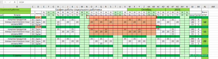

Смольный Дата: Среда, 06.10.2021, 10:26 | Сообщение № 17
Сообщений: 188
Nic70y, все равно закрашиваются.
К сообщению приложен файл: 1232310.png (103.5 Kb)
СообщениеNic70y, все равно закрашиваются.
Автор - Смольный
Дата добавления - 06.10.2021 в 10:26
Nic70y Дата: Среда, 06.10.2021, 10:38 | Сообщение № 18
Сообщений: 9185
Репутация: 2448 ±
я думал, что вы о выделении строки.
принцип тот же
=ЕОШ(ПОИСК("группа";$B4))*ПОИСКПОЗ(ДЕНЬ(E$2);СТРОКА(ДВССЫЛ(ПОДСТАВИТЬ(ВПР(СЧЁТЕСЛИ($B$4:$B4;"*группа")&" группа";$B:$D;3;);"\";":")));)
К сообщению приложен файл: 248.xlsm (89.3 Kb)
