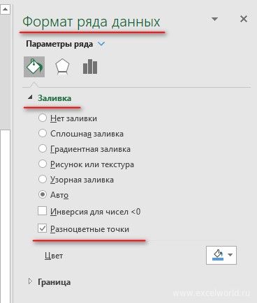

Pelena Дата: Четверг, 14.10.2021, 21:21 | Сообщение № 4
Сообщений: 19635
Репутация: 4705 ±
каким образом сделать один ряд
по Вашей ссылке первый пример как раз строит один ряд гистограммы. Он получается одного цвета. Потом можно в параметрах ряда установить "разноцветные точки" (для гистограммы это означает разноцветные столбики)
