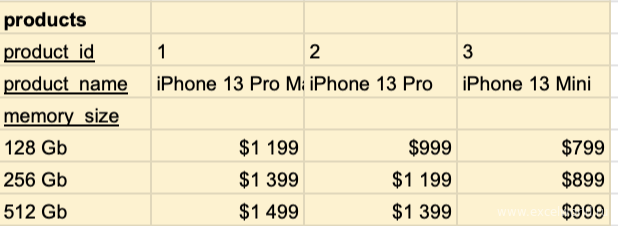

Добрый день! Не могли бы вы подсказать, как сделать так, чтобы было автоматическое заполнение по product id? Например, у меня в таблице product id — 3, как сделать так, чтобы автоматически появлялось iPhone 13 Mini? Заранее большое спасибо!

ВПР, ИНДЕКС(ПОИСКПОЗ( Точнее при наличии файла примера, а не картинки

Без файла с примером только общий ответ: используйте функцию ГПР()

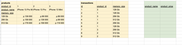

Pelena, нужно, чтобы заполнялось product id и product price

Pelena, прошу прощения, прикрепляю файл:

semina01 , а вдруг угадал???Код
=ПРОСМОТР($G5;$B$4:$D$4;$B$5:$D$5)

Pelena, спасибо большое за ГПР! Определить название у меня получилось Код
=ГПР(G15;$B$14:$D$15;2;ЛОЖЬ)
, но с ценой что-то пока не вышло

китин, спасибо большое! действительно, и гдр,и просмотр работают, а с заполнением цены товара по памяти и id не могли бы подсказать?

а вы мой файл открывали? там и цена и название подтянуты
