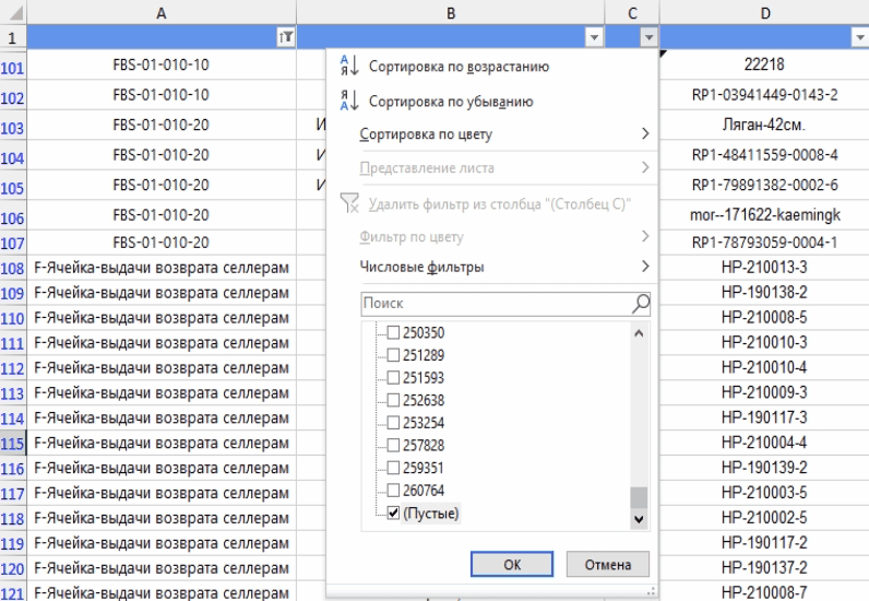

Добрый день! Нужно исходя из столбца B, при совпадении, подставить значения в пустые ячейки столбца С. И применить формулу ко всем остальным пустым ячейка в таблице столбца С. Всю голову сломал, и перерыл соответствующие темы.

Добрый день. отфильтровать по пустым ячейкам и в них:

Здравствуйте hoffmanzor , До кучи:Код
=ЕСЛИ(И(B101=B102);C101;"")

Ещё вариант: выделить столбец С -- Ctrl+g -- Выделить -- Пустые ячейки -- ОК не снимая пометки, на клавиатуре нажать = и стрелку вверх -- Ctrl+Enter затем при необходимости копировать/вставить как значениявидео

Не получается

Может так понятнее будет?
