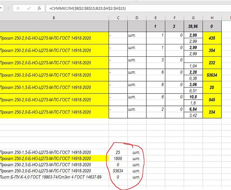

В общем есть такая табличка, нужно подбить сумму по наименованию сортамента, может есть какая-то хитрость суммировать объединенные значения.

and_evg
Дата: Понедельник, 13.12.2021, 10:25 |
Сообщений: 497
101
И вам добрый день. У вас Данные в столбцах B и H расположены не в соответствующих строках например если в столбце B строка 3, то в столбце H строка 2 Приведите в соответствие и будет вам счастье
И вам добрый день. У вас Данные в столбцах B и H расположены не в соответствующих строках например если в столбце B строка 3, то в столбце H строка 2 Приведите в соответствие и будет вам счастье and_evg

livedten
Дата: Понедельник, 13.12.2021, 10:39 |
Сообщений: 7
Добрый день, если бы было так просто, эх., ячейки указаны верно и нет там ошибки. Для большей конкретики у меня могут быть и такие ячейки, но пока меня интересует решение на поставленный основной вопрос
Добрый день, если бы было так просто, эх., ячейки указаны верно и нет там ошибки. Для большей конкретики у меня могут быть и такие ячейки, но пока меня интересует решение на поставленный основной вопросlivedten

livedten
Дата: Понедельник, 13.12.2021, 10:42 |
Сообщений: 7
=СУММЕСЛИ($B$3:$B$16;B21;$H$2:$H$15)
Если внимательно присмотритесь на первое изображение в строку формул она же и забита, я не просто так сделал скрин
Если внимательно присмотритесь на первое изображение в строку формул она же и забита, я не просто так сделал скринlivedten
Сообщение =СУММЕСЛИ($B$3:$B$16;B21;$H$2:$H$15)
Если внимательно присмотритесь на первое изображение в строку формул она же и забита, я не просто так сделал скринАвтор - livedten Дата добавления - 13.12.2021 в 10:42

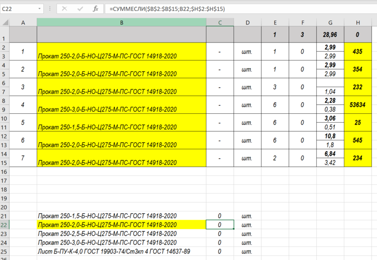

Nic70y
Дата: Понедельник, 13.12.2021, 10:52 |
Сообщений: 9312
2523
смотрите не внимательно, но с условием картинки из сооб.№6 эта формула все равно не подойдет. массивнаяКод
=СУММ((ЕСЛИ(B$2:B$15<>"";B$2:B$15;B$3:B$16)=B21)*$H$2:$H$15)

китин
Дата: Понедельник, 13.12.2021, 10:56 |
Сообщений: 7053
1084
livedten , а у вас автопересчёт формул включен?. у меня на компе все верно показывает
livedten , а у вас автопересчёт формул включен?. у меня на компе все верно показываеткитин

livedten
Дата: Понедельник, 13.12.2021, 13:48 |
Сообщений: 7
так как вы объединили ячейку B, а мне НЕ НУЖНО чтобы она было объединена, в любом случае спасибо за помощь
так как вы объединили ячейку B, а мне НЕ НУЖНО чтобы она было объединена, в любом случае спасибо за помощьlivedten

livedten
Дата: Понедельник, 13.12.2021, 13:53 |
Сообщений: 7
Вот, огромное спасибо. То что надо, 4 часа экономии времени ежедневно труда.
