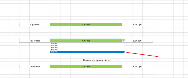

Nic70y, Супер, можно сделать чтоб только нужный номер оставался, который в К14 введен?

Nic70y, Если я ввожу в ячейке К14 не полностью номер, а цифру пять, то в поиске все равно все номера.
