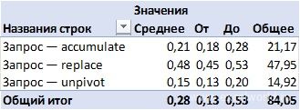

ReplaceValue всё же медленная штука - списочные преобразования шустрее [vba]Код
let from = Excel.CurrentWorkbook(){[Name="Таблица1"]}[Content], nms=List.Skip(Table.ColumnNames(from)), lst=List.Buffer(from[Столбец1]), acc=List.Accumulate(nms,{},(s,c)=>s&{List.Transform(List.PositionOf(Table.Column(from,c),1,2),(x)=>lst{x})}), to = Table.FromColumns(acc,nms) in to
[/vba] хотя unpivot ещё быстрее (пока оперативы хватает )
[/vba] хотя unpivot ещё быстрее (пока оперативы хватает ) прохожий2019
Сообщение отредактировал прохожий2019 - Суббота, 25.12.2021, 22:47
Сообщение ReplaceValue всё же медленная штука - списочные преобразования шустрее [vba]Код
[/vba] хотя unpivot ещё быстрее (пока оперативы хватает ) Автор - прохожий2019 Дата добавления - 25.12.2021 в 22:46
