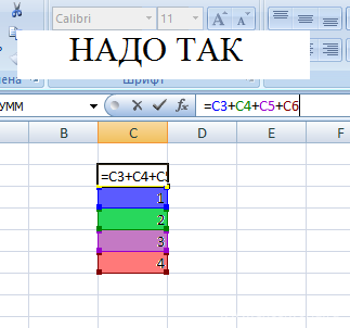

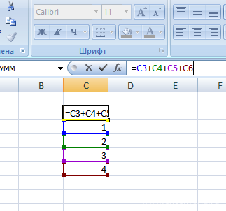

Здравствуйте! Подскажите, пожалуйста, можно ли подсвечивать ячейки (выделялись цветом) в EXCEL, которые входят в формулу. По умолчанию в программе ячейка обведена рамкой цветной, а нужно, чтобы еще и цветной была.

А заливка ячеек должна зависеть от содержимого их? Тогда лучше приложить сам файл
Нет. Не зависит от содержимого. Просто, чтобы цветом помечены ячейки, которые в формуле есть. То есть, если два раза кликнуть по ячейки с формулой, то подсвечиваются ячейки (обведены рамкой цветной), которые есть в формуле. А надо, чтобы ячейки дополнительно закрашивались.

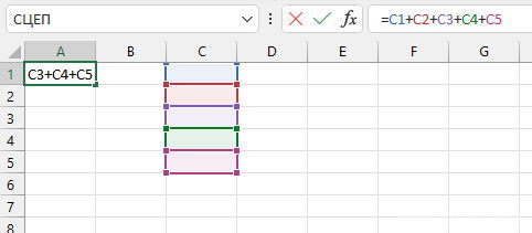

Gydvin , Microsoft Вас услышал В офисе 365 именно так

Лена, ячейки же не закрашиваются...

Оттенок же есть, не белый фон

Оттенок есть не только в 365 ТС же хочет что бы ячейки дополнительно закрашивались
Не первый раз уже похожая тема, некоторые ищут инструмент, что бы ячейки, задействованные в формуле, заливались цветом (наподобии УФ)
