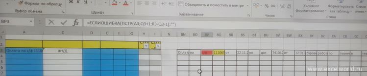

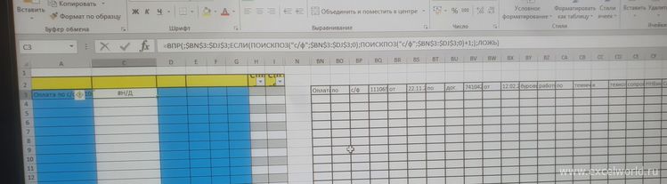

alexanderbudda Дата: Вторник, 01.02.2022, 13:01 | Сообщение № 3
Сообщений: 4
Прикладываю фотографии, фаил загрузить не могу.
Желтым выделил данные, которые мне необходимы.
Красным это ячейка в которой искомое значение по поиску.
Так же показал, из чего эти данные формируются. Это я разделил "Текст по столбцам" через формулу.

alexanderbudda Дата: Вторник, 01.02.2022, 13:03 | Сообщение № 4
Сообщений: 4
2 фото
К сообщению приложен файл: 3529714.jpg (18.8 Kb)

alexanderbudda Дата: Вторник, 01.02.2022, 13:42 | Сообщение № 6
Сообщений: 4
Я написал, что не могу загрузить файл.
Всем Спасибо за уделенное время, решение задачи найдено.
=ИНДЕКС(BN3:DJ3;1;ПОИСКПОЗ("с/ф";BN3:DJ3;0)+1)
