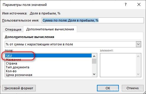

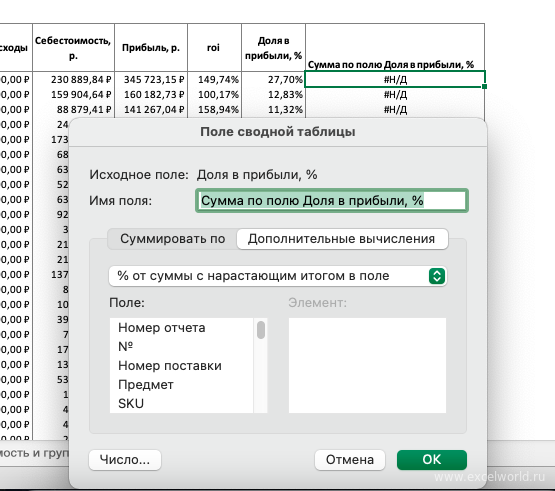

Есть массив данных (детализация по продажам) на основании таблицы с детализацией была рассчитана прибыль, потом все это свелось в сводную таблицу в сводной таблице, при помощи вычисляемых формул, был сделан расчет доли прибыли в общей сумме. на следующем шаге нужно: высчитать нарастающий % от суммы прибыли, но при добавлении формулы выдает ошибку "Н/Д". планировала на основании рассчитанного нарастающего итога от прибыли сделать условное форматирование (с условием, что нарастающий % меньше / больше определенного значения) и таким образом, получить АВС-анализ, который можно динамично фильтровать при помощи временной шкалы Файл с примером прикреплен Заранее спасибо!

В доп. вычислениях есть ведь не только % от общей суммы, но и % от суммы нарастающим итогом. Может, и формула не понадобится?

Pelena, а как вы это сделали, подскажите, пожалуйста, если вас это не затруднит? я нажимала "дополнительные вычисления" - "вычисляемое поле", затем выбирала поле "Прибыль, р." и у меня выдавало ошибку: Н/Д возможно, что я делаю что-то не так, но совсем не могу понять, что именно

У Вас поле не выбрано

Pelena, если я выбираю SKU, то в результате выводятся все значения равные 100% как нарастающий итог уже все варианты перепробовала с выбором поля

Возможно, у Вас в реальном файле группировка другая, не как в примере. Macbook?

Pelena, да, макбук в примере я просто оставила только пару артикулов, а в исходном файле их более 400
