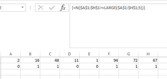

Egyptian Дата: Среда, 02.02.2022, 14:53 | Сообщение № 2
Сообщений: 542
Репутация: 206 ±
Ну как-то так.
К сообщению приложен файл: 4815285.png (4.6 Kb)
СообщениеНу как-то так.
