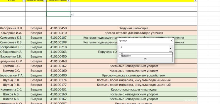

Nic70y, работает только для первых цифр инвентарного номера, если набрать к примеру 107 это три последних цифры инвентарного номера то ничего не происходит, на скрине почему то кроме 22 еще номер вылез, хотя в нем нет двоек
К сообщению приложен файл: 9708626.png (152.3 Kb)

Nic70y Дата: Четверг, 10.02.2022, 17:12 | Сообщение № 7
Сообщений: 9243
Репутация: 2485 ±
Цитата Смольный, 10.02.2022 в 17:09, в сообщении № 6 ()
еще номер вылез
список не может быть из 1-го элемента.
три последних цифры
не думал, что артикул набирается с конца.
еще номер вылез
три последних цифры

Смольный Дата: Четверг, 10.02.2022, 17:21 | Сообщение № 8
Сообщений: 188
Nic70y, в основном у инвентарных номеров первые 5-6 цифр одинаковые, можно сделать чтоб искало совпадение по двум цифрам. к примеру ввели 56 и в списке только те номера где есть сочетание 56
