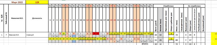

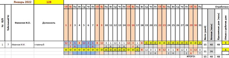

DrMini Дата: Вторник, 29.03.2022, 10:43 | Сообщение № 4
Сообщений: 2203
Репутация: 395 ±
Excel LTSC 2024 RUS
Александр.
У Вас видимо файл загрузился с ошибкой.
Никаких А в моём файле нет.
И почему то у Вас отображается В верхнем правом углу Март,
а у меня Январь.
К сообщению приложен файл: 2646405.jpg (36.2 Kb) · 0467364.jpg (32.1 Kb)
Сообщение отредактировал DrMini - Вторник, 29.03.2022, 10:44
СообщениеАлександр.
а у меня Январь.
Автор - DrMini
Дата добавления - 29.03.2022 в 10:43
_Boroda_ Дата: Вторник, 29.03.2022, 10:58 | Сообщение № 5
Сообщений: 17022
Репутация: 6674 ±
А у Вас в строке 17 - "Отпуск с разрешения администрации"
Март потому, что я вручную поменял формулу в ячейке С1. Чтобы наглядно показать, что 5 марта тоже считается
Хорошо, вот файл с Вашей формулой и с именем листа "Март"
К сообщению приложен файл: 2022_2-3_.xlsx (20.9 Kb)
Сообщение отредактировал _Boroda_ - Вторник, 29.03.2022, 11:00
СообщениеА у Вас в строке 17 - "Отпуск с разрешения администрации"
Дата добавления - 29.03.2022 в 10:58
