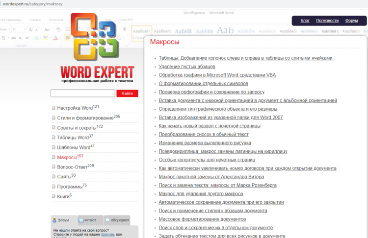

ВБА чаще всего используется в Эксель и немного в Ворд
Я бы не стал так уверждать
Есть сайты по Word, где примеров макросов не меньше, чем у нас для Excel
Да и другие программы офиса не обделены примерами кодов - в первую очередь Access и Outlook, ну и далее идут Power Point и внеофисные CorelDraw и AutoCad
