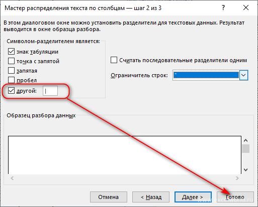

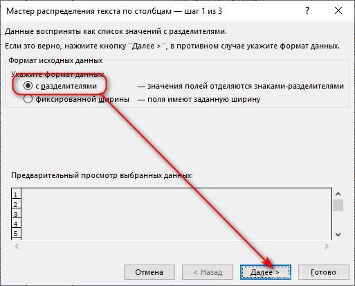

Pelena Дата: Суббота, 21.05.2022, 17:09 | Сообщение № 6
Сообщений: 19653
Репутация: 4721 ±
не совсем понял
Вкладка Данные -- Текст по столбцам -- далее в диалоговых окнах
К сообщению приложен файл: 1755599.jpg (31.8 Kb) · 4815236.jpg (32.2 Kb)
не совсем понял
Дата добавления - 21.05.2022 в 17:09
Norfin Дата: Понедельник, 23.05.2022, 12:08 | Сообщение № 7
Большое спасибо за подсказку! Кажется то, что надо
