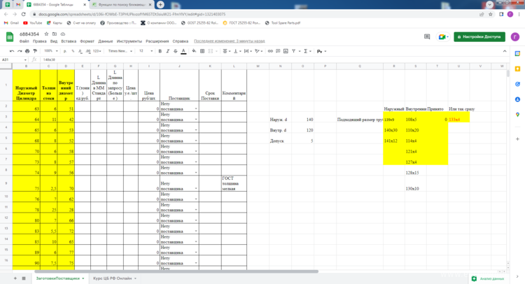

gsemenskiy Дата: Среда, 01.06.2022, 08:29 | Сообщение № 22
Сообщений: 18
msi2102, Здравствуйте, попробовал к примеру к взял 140 наруж 120 внутренний, металл под Гидроцилиндр возможно, ГОСТ бьёт, получается брать 141х12 = 141 наруж - 117 внутренняя, а калькулятор показывает значение 133х4 (допуск вписал. Просто внутренний всегда должен быть меньше по условию в любом случае , тк из него будет рассточка + хонингование , поэтому итак от внутреннего будет сниматься 1-2-3мм до нужного диаметра. и в основном с запасом в +2 берут , нужно 80d внут. - 78 идеал для подбора по внутреннему.
К сообщению приложен файл: 2014153.png (101.5 Kb)
Сообщение отредактировал gsemenskiy - Среда, 01.06.2022, 08:57
Сообщениеmsi2102, Здравствуйте, попробовал к примеру к взял 140 наруж 120 внутренний, металл под Гидроцилиндр возможно, ГОСТ бьёт, получается брать 141х12 = 141 наруж - 117 внутренняя, а калькулятор показывает значение 133х4 (допуск вписал. Просто внутренний всегда должен быть меньше по условию в любом случае , тк из него будет рассточка + хонингование , поэтому итак от внутреннего будет сниматься 1-2-3мм до нужного диаметра. и в основном с запасом в +2 берут , нужно 80d внут. - 78 идеал для подбора по внутреннему.
Автор - gsemenskiy
Дата добавления - 01.06.2022 в 08:29

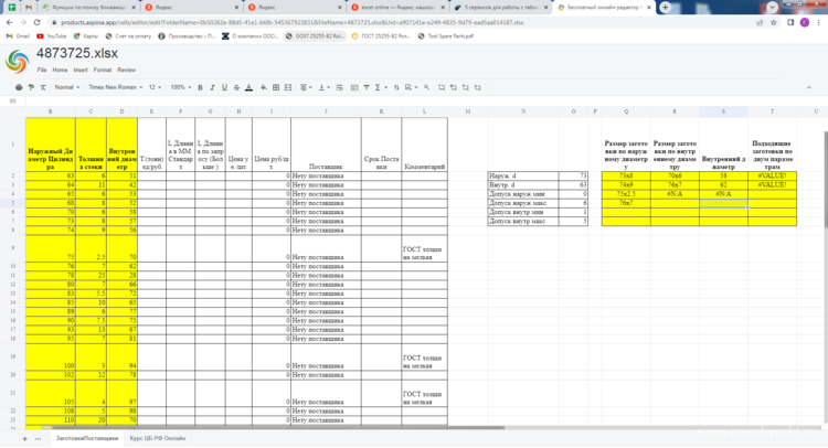

gsemenskiy Дата: Четверг, 02.06.2022, 08:20 | Сообщение № 28
Сообщений: 18
msi2102, Скачал 2007 excel и новый на обоих показывает ответы , но если задать вместо 140 или 120 другое число то выходит #Value
Прикрепляю фото, примерно чтоб видеть, это браузерная версия но с основной машины с Excel тоже самое выдаёт, может защита стоит ?
К сообщению приложен файл: 2567286.png (115.6 Kb)
Сообщение отредактировал gsemenskiy - Четверг, 02.06.2022, 08:49
Сообщениеmsi2102, Скачал 2007 excel и новый на обоих показывает ответы , но если задать вместо 140 или 120 другое число то выходит #Value
Автор - gsemenskiy
Дата добавления - 02.06.2022 в 08:20
msi2102 Дата: Четверг, 02.06.2022, 11:15 | Сообщение № 29
Сообщений: 476
Репутация: 141 ±
Скачал 2007 excel
Я же Вам писал
Если офис 2019 и выше
Эти формулы появились в 2019
Скачал 2007 excel
Я же Вам писал
Автор - msi2102
Дата добавления - 02.06.2022 в 11:15
gsemenskiy Дата: Четверг, 02.06.2022, 11:27 | Сообщение № 30
Сообщений: 18
msi2102, Всё заработало ) с допусками возможно просчёт где то для таблицы сложноватен, начал высчитывать все диаметры по госту взятые с таблицы , странно что при переноси в ОО и в ГТ или же другую версию она не работает но это уже другая проблема поэтому спасибо большое)) Сработало на самой последней версии excel остальные он не брал как положено.
Сообщениеmsi2102, Всё заработало ) с допусками возможно просчёт где то для таблицы сложноватен, начал высчитывать все диаметры по госту взятые с таблицы , странно что при переноси в ОО и в ГТ или же другую версию она не работает но это уже другая проблема поэтому спасибо большое)) Сработало на самой последней версии excel остальные он не брал как положено.
Автор - gsemenskiy
Дата добавления - 02.06.2022 в 11:27
