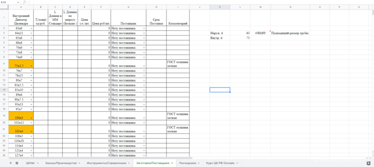

Здравствуйте, не могу разобраться как сделать поисковую таблицу для автоматизации работы.
Есть столбец (раскрывающийся список) в котором записаны размеры Труб (64х11, 64х9 и тд. главное что первое число 64) как сделать чтоб слева от таблицы можно было вводить число и оно искало похожее рядом . или же давало сразу ответ.
Пример есть данные заказа - нужна труба 63(внутр d)х73(наруж d) допускается что наружний диаметр т.е. 73 Должен быть больше ( т.е. 74/75/76/77 значение максимума нету но лучше ближайшее) либо равно 73 не меньше. С внутренним всё немного проще оно может быть меньше на -2 т.е. 61 максимум.
Сразу дам ответ - правильное подбор будет 76х7 Так как рассчитывается что - 76( наруж) а стенки равны 7 - чтоб найти правильную трубу получаем - 76-7*2=62( значение 62 нам подходит тк подойдёт 61/62/63).
Как сделать такую функцию для автоподбора.?(
Естественно может не получиться сделать это всё в одну строку, если у кого то есть ответ по данному вопросу рассмотрю любое предложение)
К сообщению приложен файл: 3776664.png (81.7 Kb)

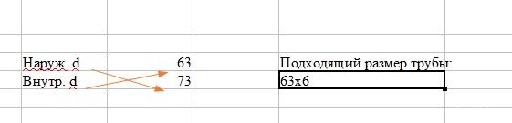

_Boroda_ Дата: Вторник, 31.05.2022, 10:56 | Сообщение № 8
Сообщений: 17010
в файле ошибка , надо поменять места внутр и наруж
Мой файл откройте. Там стрелочки как раз про это и говорят. Я тоже это заметил
Прикладываю файл в ОО, но там, скорее всего, работать формула не будет. Я проверить не могу, у меня его на работе нет
К сообщению приложен файл: _111.ods (12.7 Kb)

=ФИЛЬТР(A2:A76;(B2:B76>=O3-O5)*(B2:B76<=O3+O5))
К сообщению приложен файл: 6884354.xlsx (112.1 Kb)
Сообщение отредактировал msi2102 - Вторник, 31.05.2022, 12:01
СообщениеПопробуйте так:
=ФИЛЬТР(A2:A76;(B2:B76>=O3-3)*(B2:B76<=O3+3))
Просто в первом случае бралось +/- 5%, можно увеличить процент, так как по моему мнению +1+2+3 хорошо для малых диаметров, а для 216 допуск может быть побольше, поэтому в процента мне кажется удобнее, можете увеличить диапазон например так
=ФИЛЬТР(A2:A76;(B2:B76>=O4*0,9)*(B2:B76<=O4*1,1))
Можете добавить ячейку "Допуск", в ячейке O5 в ней записать условие
=ЕСЛИ(O3<100;3;5)
И тогда получится так
Автор - msi2102
Дата добавления - 31.05.2022 в 11:55
