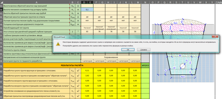

Добрый день товарищи.
На основе ваших мудрых советов и рекомендаций составил программку для расчета земляных работ при монтаже труб. Всё работало пару месяцев, до тех пор, пока не переслал программку себе по почте. Открыв на другом компе, программка выдает предупреждение при вводе в ячейки по строке 14 о циклической ссылке и перестаёт считать. Не могу разобраться в чём дело. Что посоветуете, вроде формулы всё в порядке, а считать не хочет. :(

Правильно. Д20 ссылается на Д49, а Д49 - на Д20

Каким то образом сдвинулась ссылочная строка (ячейка) в формуле, наверное коллега махинациями занимался, не зная наличие формул в эксельке. Придется ставить защиту на ячейки.
