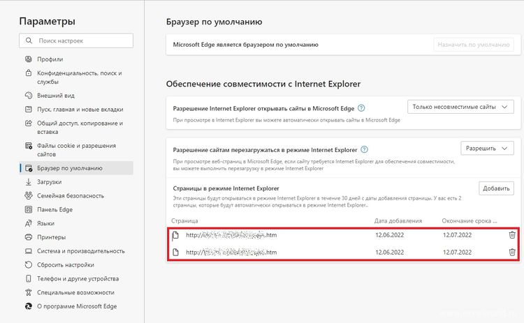

DrMini Дата: Среда, 22.06.2022, 06:46 | Сообщение № 2
Сообщений: 2207
Репутация: 395 ±
Excel LTSC 2024 RUS
Excel использует браузер Internet Explorer, который в свою очередь так же не может открыть эти сайты,
Я вот у себя попробовал открывается Edge (да и другими браузерами) без проблем.
Настройки в Edge вот такие (вдруг поможет):
Попробуйте очистить "Страницы в режиме Internet Explorer".
Но похоже, что у Вас браузер по умолчанию постоянно устанавливается Internet Explorer.
К сообщению приложен файл: 1552679.jpg (46.3 Kb)

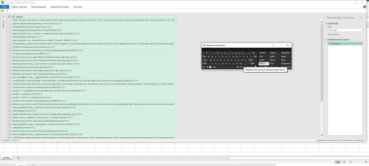

RomDonk Дата: Среда, 22.06.2022, 19:03 | Сообщение № 3
DrMini, Спасибо за подсказки, сегодня и их попробовал, но всё тщетно, хотя надпись ушла.
Даже на сайте майкрософт этот вопрос фигурировал, но ответа от специалиста, решающего эту проблему так и не было.
При чем я понимаю, что дело именно в компьютере или в версии офиса. Сегодня попросил друга проделать то же самое и вуаля, у него все работает. Я даже сносил и переставлял explorer и edge и наоборот и т.д.
Может подскажите, какой у Вас стоит офис и версия?
К сообщению приложен файл: 9168515.jpg (15.9 Kb)
Сообщение отредактировал RomDonk - Среда, 22.06.2022, 19:03
СообщениеDrMini, Спасибо за подсказки, сегодня и их попробовал, но всё тщетно, хотя надпись ушла.
