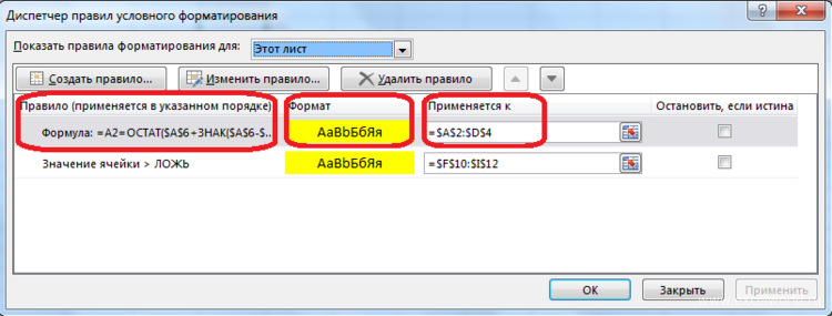

Gustav Дата: Воскресенье, 21.08.2022, 02:01 | Сообщение № 4
Сообщений: 2849
Репутация: 1194 ±

Да не руки кривые, а читаете невнимательно. Я же всё расписал прямо по полям УФ: и "Применяется к", и "Правило". Надо было просто перенести формулы из этих "полей" моего сообщения в поля УФ (см. рисунок).
