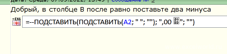

Добрый, в столбце B после равно поставьте два минуса Код
=--SUBSTITUTE(SUBSTITUTE(A2; " "; ""); ",00 ₽"; "")

Сообщение Добрый, в столбце B после равно поставьте два минуса Код

Здравствуйте. Простите, что влезаю, но не могу не сказать, что у меня на компьютере в Лисе 104.0.2 этот символ и в Вашем сообщении, и в сообщении bigor отображается так: Скажите, пожалуйста, это проблема форума, или что-то у меня?
Здравствуйте. Простите, что влезаю, но не могу не сказать, что у меня на компьютере в Лисе 104.0.2 этот символ и в Вашем сообщении, и в сообщении bigor отображается так: Скажите, пожалуйста, это проблема форума, или что-то у меня?Фомулист

Фомулист , добрый день! может быть связано с этим:
Фомулист , добрый день! может быть связано с этим:Sancho
Скорее всего так и есть Большое спасибо!
Скорее всего так и есть Большое спасибо!Фомулист
