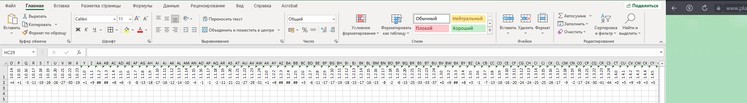

две строки и 4 тысячи столбцов (Рис.1)

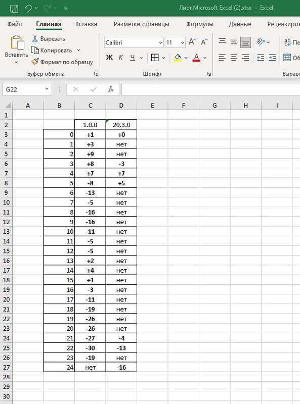

Нужно в зависимости от названия в первой строке, брать число которое находится строкой ниже от названия в том же столбце, и вставлять это число в нужную мне ячейку, а если в точности такого названия нет в выделенном мной диапазоне то за место числа ставить "нет" либо "-" (Рис.3)

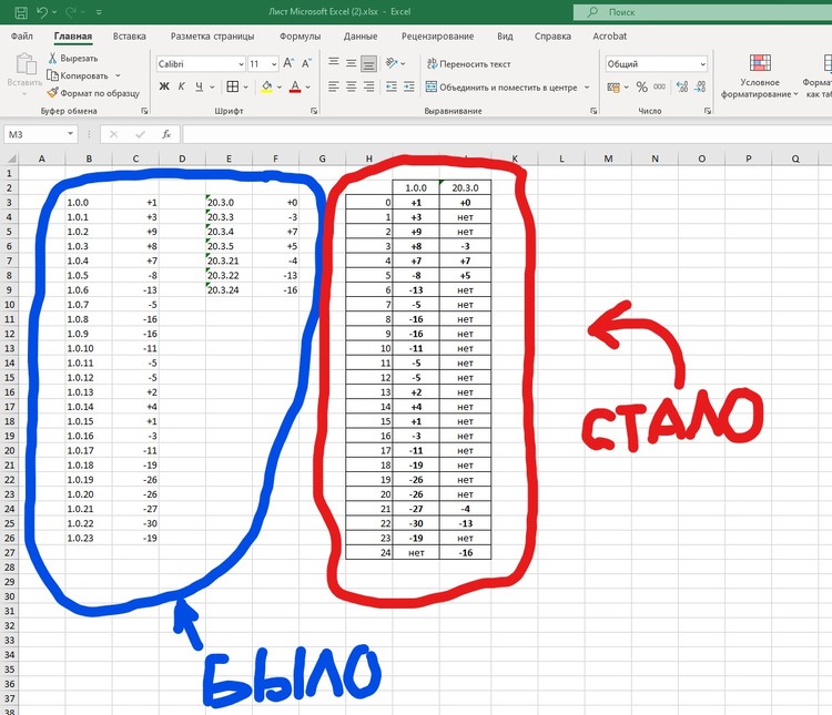

В данных могут пропускаться, как вся горизонталь полностью, так и пара вертикальных точек на ней. Если такое происходит хотелось что бы ексель не найдя нужное название маркировал пропуски символом или словом. (Рис.2 показан пример двадцатой группы, третьей горизонтальной оси, тут пропущено очень ммного вертикальных точек)

1) Рис.1 - Таблица данных
2) Рис.2 - как эти данные должны группироваться (сама эта таблица мне не нужна просто показан пример группировки горизонтальных осей и вертикальных точек)
3) Рис.3 - Итоговый результат

На этом остановился, так как бОльшего, вроде, ничего не запрашивалось. Хотя на листе "Пример" увидел некую перекрестную таблицу - с заголовками строк "0-24" и заголовками колонок, состоящих из элементов, оканчивающихся на 0 ("1.0.0","20.3.0"). Если она тоже нужна в таком разрезе, то можно еще лоб поморщить.
