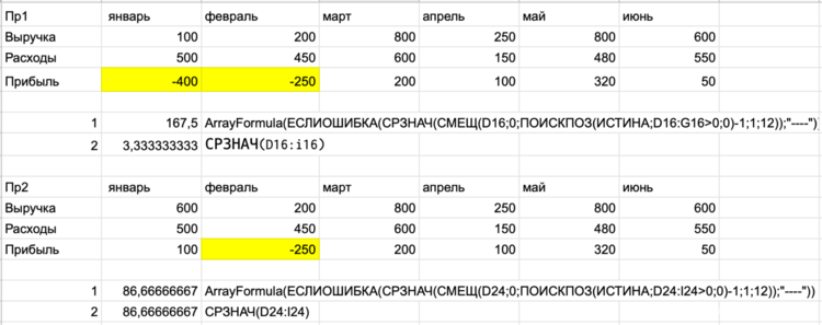

Esenin8556 Дата: Вторник, 20.09.2022, 10:49 | Сообщение № 4
Сообщений: 15
scriptapplications, Спасибо, Вы верно поняли суть и очень помогли!
Подскажите, насколько я понял, эта формула работает корректно в том случае, если в искомом массиве сначала идут только отрицательные значения, тогда она находит первое положительное и от него считает среднее за 12 месяцев. Пр1.
Но если после первого положительного значения в массиве идет отрицательное, то фактически можно применять срзнач, так как результат одинаковый см. Пр2.
К сообщению приложен файл: 7570347.png (94.4 Kb)
Сообщениеscriptapplications, Спасибо, Вы верно поняли суть и очень помогли!
Автор - Esenin8556

scriptapplications Дата: Вторник, 20.09.2022, 11:53 | Сообщение № 6
Сообщений: 68
Репутация: 12 ±
Esenin8556, конечно, по условию задачи
расчет среднего нужно вести только после того, как в искомом массиве (строке) появляется первое положительное значение в ячейке и только за 12 месяцев (т.е. первая ячейка с положительными данными +11 ячеек после нее).
Другими словами формула находит среднее из 12 ячеек, начиная с первой ячейки, в которой записано положительное число.
Когда первое число положительное, то среднее считается с самого начала строки, но всё зависит от данных, для одной фирмы так, а для другой иначе.
Данные могут уточняться, а формула всегда отслеживает первое положительное число.
Сообщение отредактировал scriptapplications - Вторник, 20.09.2022, 12:25
