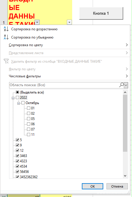

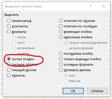

msi2102 Дата: Понедельник, 31.10.2022, 09:35 | Сообщение № 5
Сообщений: 476
Репутация: 141 ±
- Устанавливайте фильтр. Он определит где даты, а где прочие значения;
- Отжимайте галочки у дат, жмите ОК (см. файл);
- Удаляйте ненужные значения;
- В фильтре "Выделить все", жмем ОК;
- Выделяем нужные значения;
- Главная, Редактирование, Найти выделить..., Выделить группу значений..., Пустые ячейки (см. файл), жмем ОК;
- жмем "=" и стрелку вверх, ввод формулы производим CTRL+ENTER.
И будет Вам счастье
