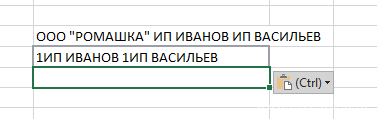

aim81 Дата: Понедельник, 07.11.2022, 14:18 | Сообщение № 4
Сообщений: 5
=СЧЁТЕСЛИ(C2:C35;C3)&C3&" "&СЧЁТЕСЛИ(C2:C35;C4)&C4
Получается не совсем правильно. Он во второй строчке выдает обе фамилии ИП в одной срочке.

alexa1965 Дата: Понедельник, 07.11.2022, 14:27 | Сообщение № 6
Сообщений: 463
Репутация: 67 ±
2003> 2019 >2016
выдает обе фамилии
Я специально сделал в одной формуле. Можно и разделить ее второе искомое в ячейке ниже.

alexa1965 Дата: Понедельник, 07.11.2022, 16:15 | Сообщение № 9
Сообщений: 463
Репутация: 67 ±
2003> 2019 >2016
Прошу прощения прочитал Вашу задачу навскидку и понял что надо проставить как значение соответствующих участников их количество... мой способ не подойдет, надо искать выборку или разделение текста...
