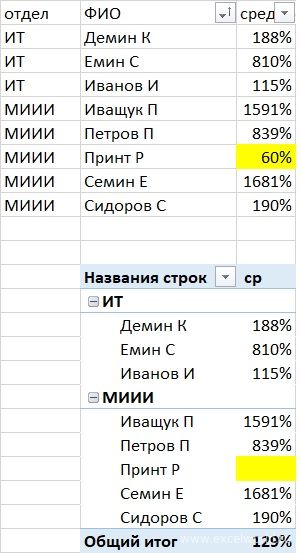

Добрый вечер. Столкнулся с проблемой подсчета среднего значения по нескольким столбцам в сводной таблице. прикрепил файл для примера. Итак, имеется 5 столбцов с процентов выполнения. Нужно посчитать среднее по этим 5 столбцам. Но если в одной из ячеек план = 0(т.к. на ноль делить нельзя) то получается ошибка(ну или пустая ячейка если в параметрах сводной указано так). Возможно ли это как-то победить или нужно отказаться от сводной?
Если просто создать массив и прописать ЕСЛИОШИБКА(...;""), то все работает, в сводной отказывается. Пробовал прописывать и в сводной ЕСЛИОШИБКА().

Если я активирую поле "Для ошибок отображать" то получу пустую ячейку, а мне нужно среднее без учета этой ячейки
Как в примере у меня у Принт Р должент быть результат 60%

Картинка не прикрепилась почему-то
К сообщению приложен файл: 6995456.jpg (34.7 Kb)
