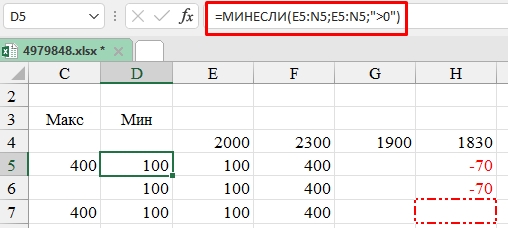

DrMini
Дата: Среда, 07.12.2022, 05:00 |
Сообщений: 2194
394
Excel LTSC 2024 RUS
У Вас: надо: можно (если у Вас Excel 2016 и выше):Код
=МИНЕСЛИ(E5:N5;E5:N5;">0")

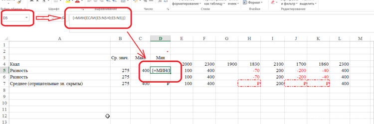

Serge_007 , Ага! Нужны фигурные скобки ещё! Поставил, как у вас. Результат на фото - не вышло!
Serge_007 , Ага! Нужны фигурные скобки ещё! Поставил, как у вас. Результат на фото - не вышло!Юрий_Ф
То, что мы делаем, завораживает! Кстати! Я не могу всем нравиться! И это взаимно!
Сообщение Serge_007 , Ага! Нужны фигурные скобки ещё! Поставил, как у вас. Результат на фото - не вышло!Автор - Юрий_Ф Дата добавления - 07.12.2022 в 11:27

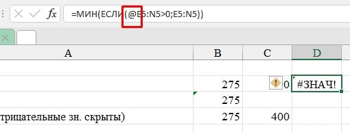

Юрий_Ф
Дата: Среда, 07.12.2022, 11:38 |
Сообщений: 841
5
60% ±
DrMini У меня Ecxel-2013. Откуда взялась "собака" в формуле в приложенном сайте, я не знаю, её у меня нет! И тем не менее, формула не работает! Посмотрите!

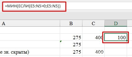

Дата: Среда, 07.12.2022, 11:46 |
Их не надо ставить Фигурные скобки появляются сами после ввода формулы как формула массива (Ctrl+Shift+Enter )У меня Ecxel-2013 ...формула не работает...
Функция МИНЕСЛИ() появилась в Excel 2019

Юрий_Ф
Дата: Среда, 07.12.2022, 13:24 |
Сообщений: 841
5
60% ±
Serge_007 , Всё получилось! Отлично! Спасибо!
