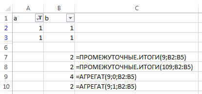

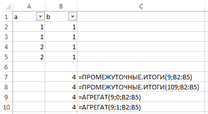

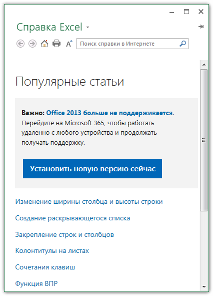

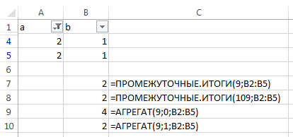

ZorKon71 Дата: Четверг, 20.06.2024, 16:55 | Сообщение № 6
Сообщений: 37
у меня 2013 офис
А у меня вот так...
К сообщению приложен файл: 4077608.png (18.4 Kb) · 0207080.png (5.3 Kb) · 4410173.png (5.1 Kb) · 9905874.png (5.1 Kb)

Pelena Дата: Четверг, 20.06.2024, 17:42 | Сообщение № 7
Сообщений: 19625
Репутация: 4705 ±
У меня получается, что если строки скрыты ТОЛЬКО вручную, то 9 их считает, 109 игнорирует, а вот если применить фильтр и потом ещё что-то скрыть вручную, то 9 работает так же, как 109.
